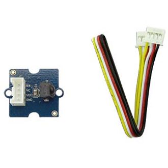

Der Appetit kommt aber bekanntlich mit dem Essen. Das funktioniert natürlich nur mit dem Motion Kit. Ich möchte es aber gerne auch mit dem „nackten“ Calliope nutzen. Dann brauche ich aber sicherlich einen IR-Empfänger. Da ich von Mikroelektronik und hardwarenaher Programmierung bisher null Ahnung habe (davon aber reichlich) weiß ich natürlich nicht, wie ich diesen Empfänger (der ja wohl meistens drei Anschlüsse hat) an den Calliope anschliesse. Undf ob dafür jeder der reichlich im Internet angebotenen geeignet ist. Welche Kabel und welcher Schaltplan? Und wie steuere ich ihn in MakeCode an?

Hallo Horst,
ist schon lange her dass ich das verwende habe. Schau dir mal mein Video an:
Dieser Empfänger ist der richtige
Probier aus und frag ansonsten nochmal. Dann kram ich meinen nichmal raus!
