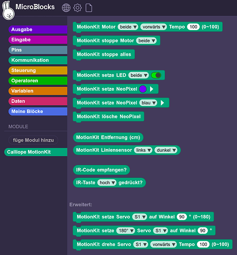

Calliope MotionKit2 und MicroBlocks
Hier zum testen die MotionKit2 Erweiterung für MicroBlocks.
Infrarot fehlt noch.
Viel Spaß!
Michael
Calliope Motionkit2.ubl (5,1 KB)
… und mit der Fernbedienung klappt es jetzt auch. Besser wie in Makecode, da ist das ganze sehr unklar..
Calliope Motionkit2.ubl (7,2 KB)

In der Programmdatei fehlen leider die Farbanweisungen. Das Feature ist noch zu neu in MicroBlocks.
Calliope MotionKit2.ubl (6,9 KB)

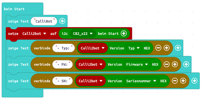

Ich habe bezüglich Typ, Firmware und Seriennummer die MakeCode-Erweiterung Calli2bot von Lutz ausprobiert. Ich kann selber habe nur den CalliBot 2 zum Testen.
  • Typ 04
  • Firmware 01.00.0A.00
  • Seriennummer FF.FF.FF.FF
Das entspricht dem, was ich mit MicroBlocks herausgefunden habe, nur das Lutz die Zahlen im hex-Format ausgibt.
