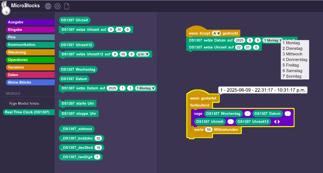

Heute habe ich die Erweiterung für das Uhren-Modul „RTC (DS1307)“ angepasst. Auch dieses Uhren-Modul ist als preiswerte Grove-Erweiterung von Seeed erhältlich. Die Blöcke sind identisch wie in der anderen Erweiterung. Auf diese Weise lassen sich Programme leichter auf das jeweils andere Uhren-Modul übertragen.

Das ist die neue Erweiterung für MicroBlocks:
Real Time Clock (DS1307).ubl (5,1 KB)
Und so sieht die Programmierung in MicroBlocks aus:
