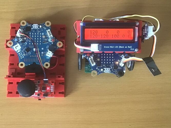

fährt, lenkt, LCD-Display, Fernsteuerung mit Joystick:
Video
der Sender:
1 „Gefällt mir“
