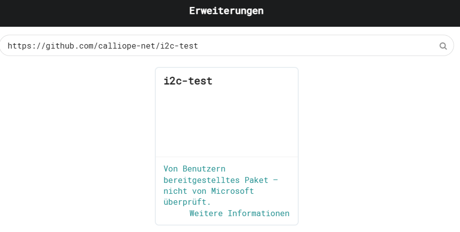

Ja, ein Repository entsteht bei mir auch. Aber da ist nur eine Datei .gitignore drin. Kommt bei dir überhaupt die Meldung auf meinem Bild: Wir müssen ein paar Dateien…? Eigentlich sollten doch gleich die Dateien angelegt werden.
Ich habe Windows 11 und Edge, vielleicht liegt’s daran.
Noch eine Frage: Wie bekomme ich ein Bild hier rein:
die Bilder erscheinen nur bei Erweiterungen die geprüft wurden. Diese erscheinen dann in der nächsten Version von makecode entweder direkt, wenn sie in der prefered-Liste stehen oder sind zumindest bequem suchbar.
