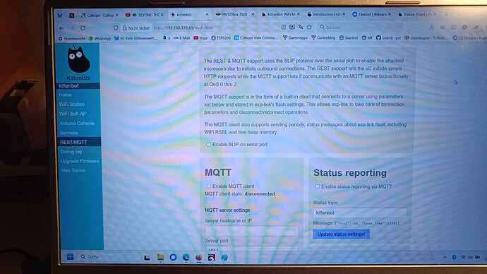

Habe hier noch das Modul von Kittenbot. Das kann auch alles und hat eine Oberfläche auf die man zugreifen kann.
Hier ist die Erweiterung:
Sie haben auch einen eigenen Server zum testen. Der ist aber auf chinesisch.
Elecfreaks baut aber gerade einen kostenlosen IoT Server zusammen.
