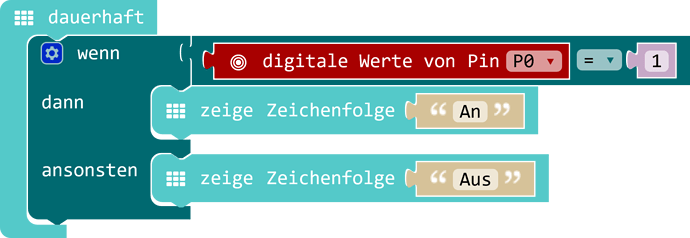

Bei Anschluss an P0 und Abfrage “Ist P0 gedrückt” erhalte ich Ergebnisse, aber sehr unsicher und unregelmäßig.
Ich möchte aber unbedingt C4 und höher benutzen.
Ich dachte mit “wenn …, dann” müsste etwas möglich sein, da gelingt es mir aber nicht das Pin einzubinden.

Vielen dank für eure Hilfe,
digital hatte ich (siehe Abbildung) keinen Erfolg.
Aber die analoge Abfrage hat funktioniert.
Hans-Gerhard
