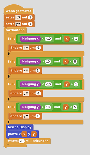

Sie werden versuchen, die LED in der Mitte des Calliope zum Leuchten zu bringen. Neigen Sie also Ihren Calliope, um die LED in die richtige Richtung zu bringen.
balans.ubp (3,2 KB)
balans.ubp (3,2 KB)
