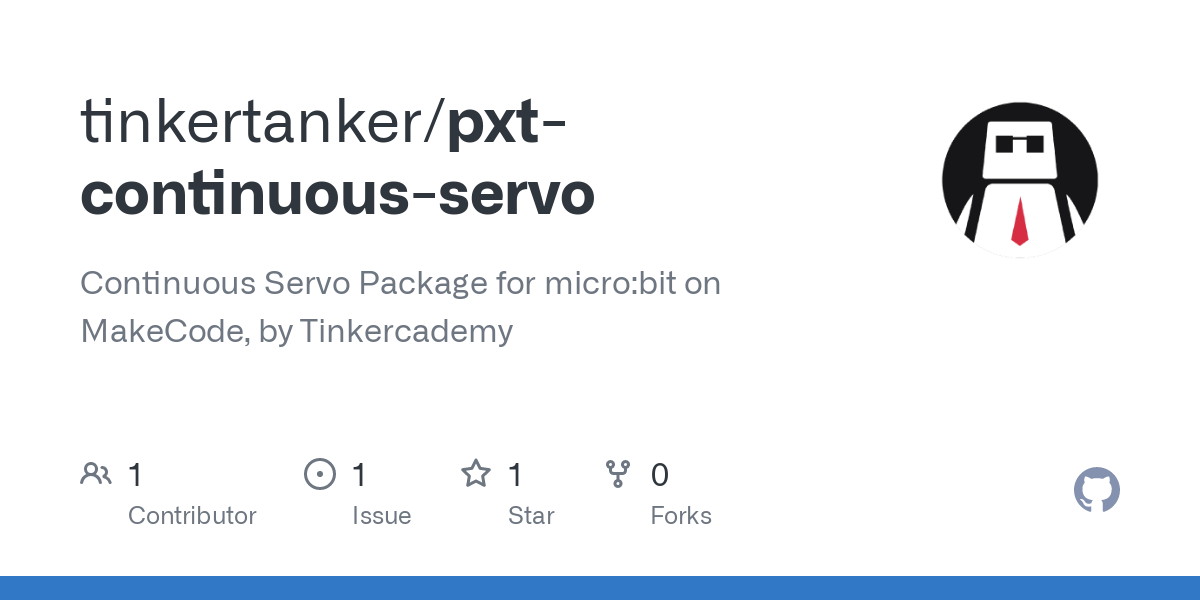

ich glaube, das im aktuellen Paket diese Funktion (noch?) nicht aktiviert ist. Du kannst es ja aber auch mal mit dieser Erweiterung probieren:
Du musst dann C16 und C17 auswählen. Daran hängen die beiden Servos vom MotionKit.
