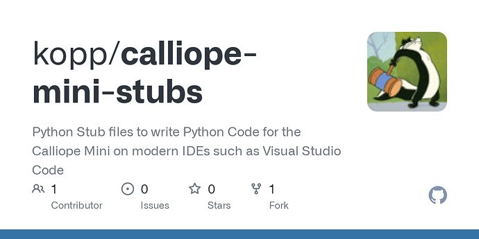

ich setze die Calliope Mini im Unterricht ein. Einer meiner Schüler ist blind und könnte die Aufgaben in Python unter Visual Studio Code (basiert auf Chrome und hat eine gute Unterstützung für Screenreader) umsetzen.
Wie lässt sich das am einfachsten umsetzen?
Meine Idee:
und den Code auf makecode einfügen, dann die Firmware laden und auf den Calliope kopieren.
Geht es einfacher?
