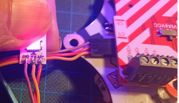

Dazu einfach an einen Neopixelstreifen ein Servokabel anlöten:
braun→ GND
Orange → DIN
rot → +5V
Schalter auf VM stellen

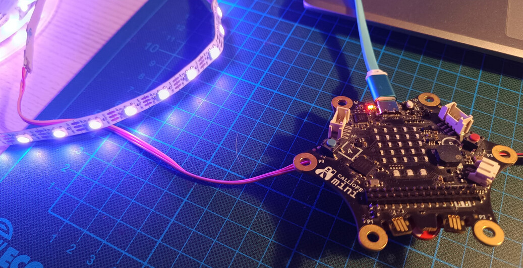

Schließt du die NeoPixel am Calliope Servoboard an, um dort mehr elektrische Leistung zu haben? Eine NeoPixel-Streifen mit 30 LEDs und Grove-Anschluss lässt sich doch problemlos am rechten Grove-Konnektor A1 anschließen und ansteuern, oder? seeed Grove - WS2813 RGB LED Stripe, wasserdicht - 30 LED/m - 1m - kaufen bei BerryBase
Ralf
Hallo Ralf,
ich hatte das Board liegen, einen kaputten Servo und meinen 180 Neopixelstreifen :wink:
Außerdem packt der Spannungswandler nur 300 mA. 50 mA benötigt der mini, 40 mA eine LED bei Maximalleistung. Dann müsste man also drosseln bei 30 LEDs wenn ich richtig nachgedacht habe.
Das Servoboard bezieht den Strom ja vom Motorpin, der dann 5V vom USB-Port oder halt von der Batteriebox ist.
1 „Gefällt mir“
Hi Michael,
ich habe mir fast gedacht, dass dein NeoPixel-Streifen viel länger ist und deswegen auch viel mehr Strom braucht als die Version, die mit 30 LEDs mit dem Calliope am Grove-Konnektor funktioniert. Natürlich ist es eine gute Aufgabe für den Treiber auf dem Servoboard, wenn die LEDs richtig hell leuchten sollen.
Hast du dein Setting auch mal mit MicroBlocks probiert?
Ralf
1 „Gefällt mir“
Das steht noch an. Ich freue mich schon drauf. Vor allem kann ich dann die Effekte mit dem Handy steuern. Hatte mit der Lofi App und makecode experimentiert, da ist der Speicher so knapp dass ich nur die onboard LEDs steuern kann.
1 „Gefällt mir“
