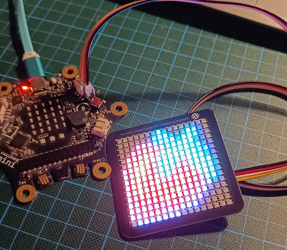

Hi Christian, hi Michael,
diese Nachrichten sind zwar ziemlich alt, aber auch ich hatte nichts Brauchbares für die Seeed Grove 8x8 RGB Matrix gefunden. Das von Michael verlinkte Softwarepaket kann nur ein Anfang sein!
Es ist mit der Erweiterung möglich, ein Herz wachsen zu lassen (Knopf A) oder die vordefinierten 36 Icons anzusehen (Knopf B). Was nicht funktioniert, ist den Bildschirm wieder zu löschen. Den Block habe ich mehrfach ohne Effekt verwendet. Mit den Knöpfen A+B startet eine Endlosdemo verschiedener bunter Bildschirme … zu beenden nur mit dem Starten einer anderen Matrix-Anwendung … z.B. „heart level 0 with color black“ … das sieht man nicht.

Die ganze Sache habe ich natürlich mit MicroBlocks probiert und bin sehr angetan. Gestern habe ich eine 8x8 Matrix (Seeed) Bibliothek programmiert. Nein, fertig bin ich damit noch nicht, aber ich bin begeistert von der Möglichkeit, die Matrix selber mit bunten Pixeln zu füllen.
Die 8x8 Matrix besitzt einen eigenen Prozessor, der Befehle über i2c empfängt und ausführt. Es ist mir gelungen, die Pixel einzeln anzusteuern und 8 Farben zu erzeugen. Wahrscheinlich geht noch mehr, aber die Pixelkunst muss auch handhabbar bleiben. In einem Texteditor kann ich Buchstaben für die Farben setzen und dann an die 8x8 Matrix übertragen. Es sind immer die Anfangsbuchstaben und das x für black.

Viel Spaß bei der Programmierung von kleinen Licht-Monstern. Ja, die Programmierung ist im nachfolgenden Bild zu sehen … eine Buchstabenmatrix mit 8x8 Zeichen. Viel Spaß!

Wahnsinn! Das braucht aber eine zusätzliche Stromversorgung, oder?
Nee, das läuft ohne. Einfach den Mini über USB mit Strom versorgen. Vielleicht geht auch ein LIPO beim V3, das Batteriepack reicht nicht. Außerdem sollte man die Helligkeit reduzieren. Bei MicroBlocks ist das automatisch, bei Makecode auf 25%. Sonst raucht der mini ab. Auch die Matrix wird sonst sehr warm. Bei meiner ersten Variante der Matrix, auf die man auch eine microbit Steckleiste löten kann, hatte ich diesen Standard AMS3.3 Spannungsregler drauf. Den musste ich überbrücken weil der nicht genug Leistung hatte.
