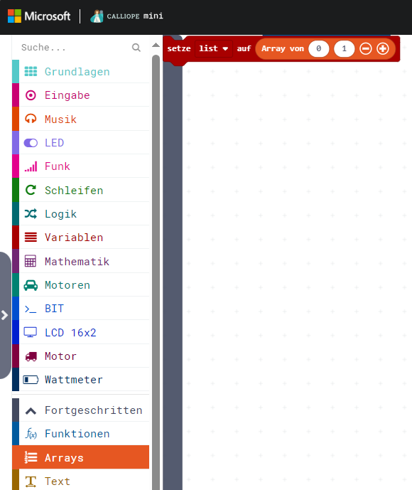

Probleme1
Zeile 1: Cannot read properties of undefined (reading 'attributes')
Diese Meldung habe ich mehrmals täglich und dann sind die Blöcke kaputt.
Seit dem MakeCode Update im Nov/Dez ist es mir noch nicht gelungen, JavaScript zu programmieren und das Ergebnis in der Blöcke Ansicht zu sehen. Weder in der neuen Version, noch in der /v4.
Anleitung zum Nachvollziehen:
makecode.calliope.cc/v4
Importiere URL: calliope-net/i2c-car4-sender
Blöcke werden angezeigt, keine Fehler.
Zahnrad Projekteinstellungen - Einstellungen als Text bearbeiten - nichts ändern
oben auf Blöcke klicken
folgendes Bild erscheint:
1 „Gefällt mir“
