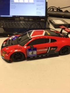

Besorgt habe ich mir ein RC Modellauto, da baue ich morgen alles an vorhandenen Steuerungen raus, und mal gucken. 1 Motor für den Antrieb, ein Servo für die Lenkung, Batteriefach, und viel Platz oben. Hoffe das der Calliope auch bischen mA treiben kann, und der Motor nicht zu viel Energie benötigt.

Hallo,
Ich werde mich wohl für diese Art entscheiden, zumindest erstmal.
Ein Reely Fahrzeug, einfache Bauart, Handfernsteuerung, gute Basis.
Dann erstmal das Innenleben entfernen, ist schön erreichbar unter der Plastikkappe,
6 Schrauben und offen.
Zwecks evtl. Motortreiber habe ich Lochrasterplatine eingesetzt, erspart nachher das einkleben
von evtl. Steuerbausteinen.
Deckel wieder drauf und an den Kabelenden passende Stecker anbringen.
Als Transportschutz waren im Karton diese Befestigungsschrauben angebracht, die nehme ich her, als “Bühne” damit ich das Modell am Tisch testen kann, ohne das es mir davon saust…
Und hier mein Ergebnis. Der Calliope oben drauf geschraubt, Halterungen werde ich noch gegen Messingbolzen tauschen, so das ich von unten Kabel anlöten kann ( für die grossen Kontaktlöcher). Das Motorbatteriepack ( 5x 1,5V AA Batterien) befindet sich unter dem Fahrzeug, lässt sich bequem bedienen ohne das Fahrzeug zu demontieren.
Das längere USB-Kabel muss ich noch etwas anders verlegen, aber so schone ich die Buchse am Calliope gegen abbrechen.
Ohne Kabel würde auch die Abdeckung wieder drauf passen, mit bischen drücken. Dann sieht es wieder aus wie ein Auto.
