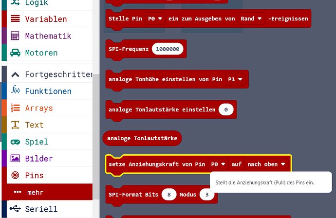

Hallo Stephan,
bei MakeCode kann ich dir helfen. Die Funktion heißt dort „setze Anziehungskraft“
Viel Spaß
Michael
