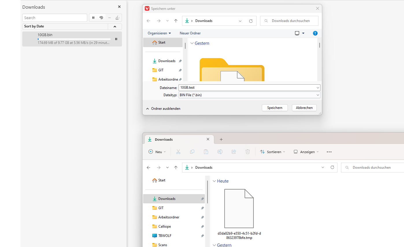

Bei einem Download im Browser direkt auf das mini Laufwerk passiert in der Regel bei Chromium basierten Browsern (Edge, Chrome, Opera, Vivaldi,…) folgendes (wenn nicht das automatische Speichern im Standard-Ordner aktiv ist):
.tmp Datei erstellt, noch während man den Speicherort wählt….tmp Datei an den neuen Ort als .crdownload kopiert.Bei jedem Schritt springt potenziell der Live-Scanner eines Virenprogramms dazwischen und kann den nächsten Schritt bis zum Abschluss des Scans blockieren. Bei Windows ist der „Defender“ immer installiert, wird ein anderes Virenprogramm installiert deaktiviert er sich, aktiviert sich aber ggf. auch wieder, so bald das andere Virenprogramm deaktiviert wird.
Bei dem direkten Speichern aus dem Browser heraus gibt es also deutlich mehr Faktoren und Fehlerquellen.
