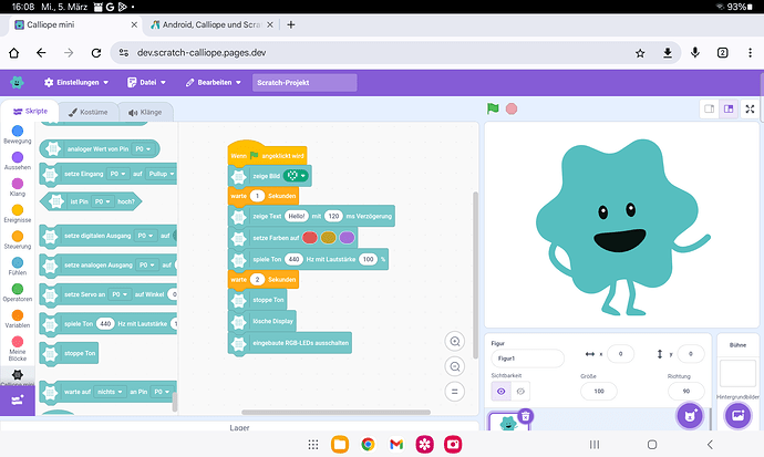

@ralf.krause Wir bereiten gerade ein Update von Scratch vor und denken, dass wir das Problem darin auch behoben haben. Wenn du magst, kannst du ja mal schauen (https://dev.scratch-calliope.pages.dev/), ob es bei dir klappt. Bei unseren Testgeräten haut es hin. Der Calliope mini darf aber nicht mit dem Gerät gekoppelt sein, muss also vorher in den Bluetooth-Einstellungen gelöscht werden.
1 „Gefällt mir“
Ja, mit dem Tablet, Android 14 und Google Chrome 131 wird über Bluetooth eine stabile Verbindung zum Calliope v3 aufgebaut. Das Ausführen einiger Befehlsblöcke funktioniert wie erwartet. Lediglich die Tonausgabe kommt beim Calliope nicht an.
1 „Gefällt mir“
Bei der Gegenprobe mit dem iPad und dem gleichen Calliope v3 funktioniert die Tonausgabe.
