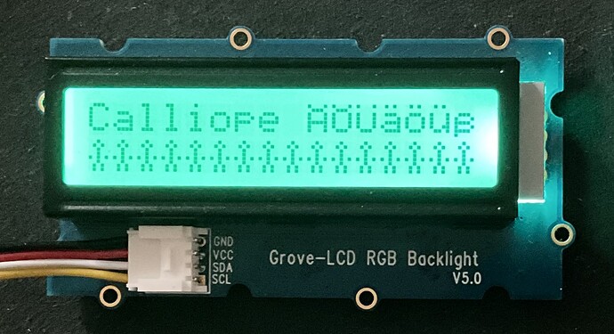

Ich habe eine Erweiterung für MicroBlocks geschrieben, die verschiedene Funktionen der Displays steuert. Ja, die Displays können mit meiner Erweiterung unkompliziert deutsche Umlaute anzeigen. Zusätzlich lassen sich 5 weitere Zeichen nutzerdefiniert eingeben und darstellen. In meinem Programm wird beim Drücken der Taste A der Text „Calliope ÄÖÜäöüß“ in Zeile 1 angezeigt. In einer Wiederholschleife wird ein nutzerdefiniertes Zeichen 16-mal nebeneinander in Zeile 2 geschrieben und beim RGB-Display außerdem eine zufällige Farbe gezeigt.
Die Erweiterung funktioniert mit allen Calliope mini (v1, v2, v3). Zusätzlich im Bild zu sehen ist meine Erweiterung „Calliope NeoPixel“ zur Ansteuerung der drei mehrfarbigen LEDs auf dem Calliope, die ich an anderer Stelle umfassend beschreiben werde.
