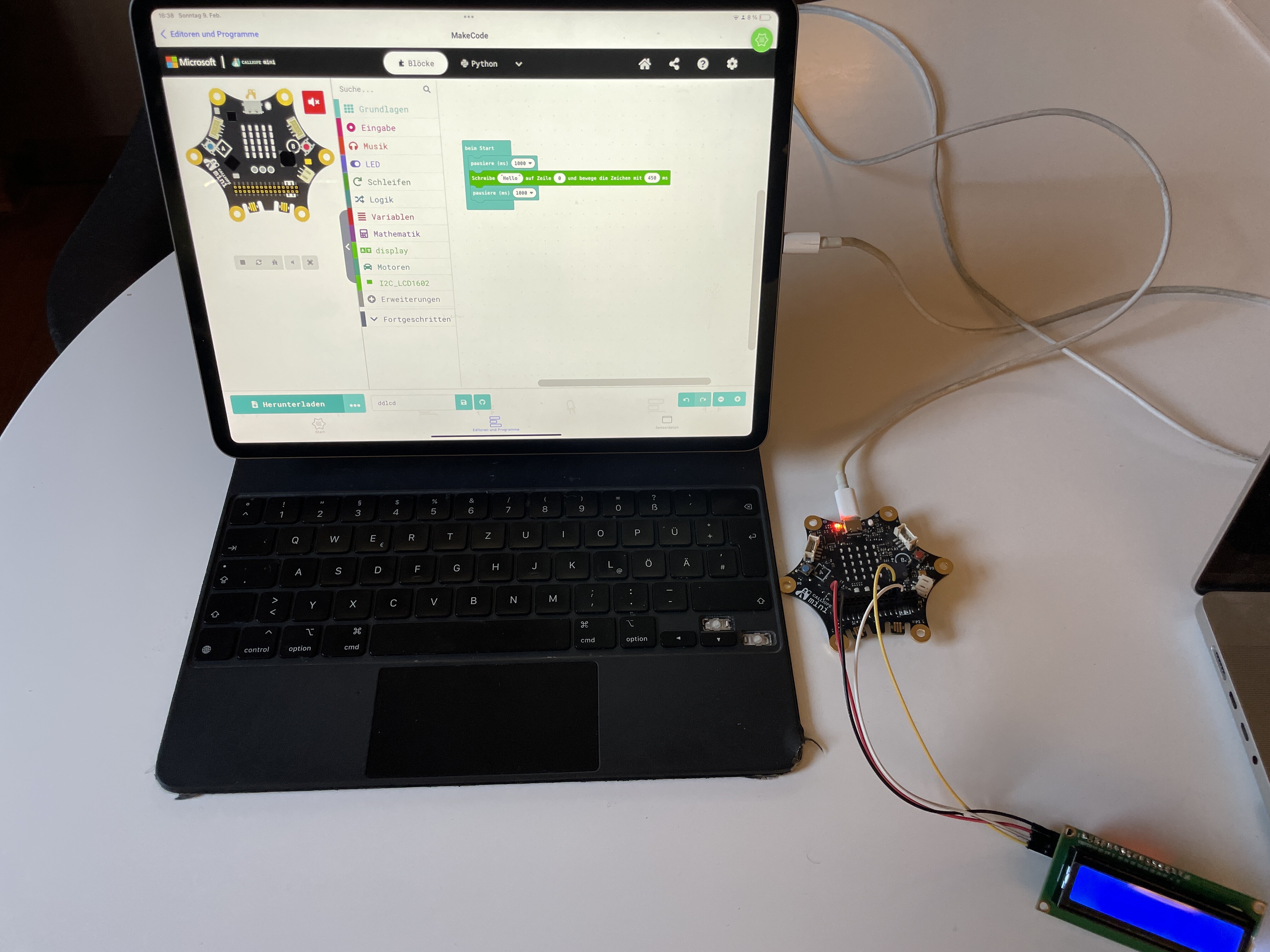

Hallo,
Ich denke, es handelt sich um einen Anfängerfehler und hoffe, es ist leicht zu beheben. Hier ist mein Setup:
Schwarz:GND auf vorderer Leiste ganz links
Rot: VCC auf hinterer
Leiste ganz links
Weiß: SDA auf C20
Gelb: SCL auf C19
gemäß Protokolle | Calliope Dokumentation
Danke schon mal für Hinweise
Grüße
Deniz
Hallo Deniz,
das LCD–Display benötigt mehr als die 3,3Volt die der Calliope mini liefert.
Ausnahme sind die von grove, die laufen auch mit 3 Volt.
Nimm ein SSD1306 Oled wenn die das ausreicht.
Viel Erfolg
Michael
Vielen Dank für den Hinweis, Michael
Du kannst auch die LCD 16x2 Module von Seeed nehmen. Diese LCDs funktionieren ausdrücklich mit 3.3 und 5 Volt.
Die Erweiterung für MakeCode findest du hier: https://github.com/calliope-net/lcd-16x2
Die Erweiterung für MicroBlocks ist hier: https://forum.calliope.cc/t/calliope-lcd-16x2-und-microblocks/3121
Beste Grüße
Ralf
