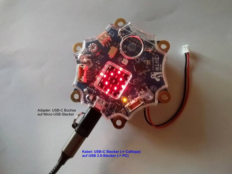

In der letzten „Calliope-AG“ in der Grundschule hatten mehrere der jüngeren Kinder Schwierigkeiten, den Micro-USB-Stecker des Datenkabels in die silberne USB-Buchse
des „ Calliope mini “ zu stecken.
Abhilfe: Mittels eines Kabels (USB 2.0 auf USB-C-Stecker) und eines Adapters
(USB-C-Buchse auf Micro-USB-Stecker) gleich mal nur als „Proof-of-Concept“ ausprobiert:
funktioniert die Stromversorgung und der Datentransfer auch über ein USB-C-Kabel ?
Das angehängte Foto zeigt es: JA .
Kann man also für die nächste Hardware-Revision des „ Calliope mini “ die Änderung
der silbernen USB-Anschluss-Buchse auf dem Calliope vorsehen (von Micro-USB auf USB-C) ?
Es wäre definitiv ein Segen, wenn die silberne Micro-USB-Buchse auf dem „ Calliope mini “
durch eine USB-C-Buchse ersetzt werden könnte.
Dann könnte man – egal wie rum – den USB-C-Stecker des passenden Kabels einfach
mit dem Calliope verbinden (dieser kleine Frustpunkt wäre dann für jüngere Kids in der Grundschule sofort entschärft).
Es gibt ja auch magnetische Adapter bei denen ein Teil in der Buchse bleibt.
Ja, supi Idee das mit den magnetischen Adaptern - merci !
Nichtsdestotrotz ist statt jedweden Adapters eine auf der Calliope-Platine zukünftig direkt verbaute USB-C-Buchse IMO der Königsweg.
In der Grundschulklasse wird aktuell das Micro-USB-Kabel aus dem Calliope-Lieferumfang angesteckt gelassen …
