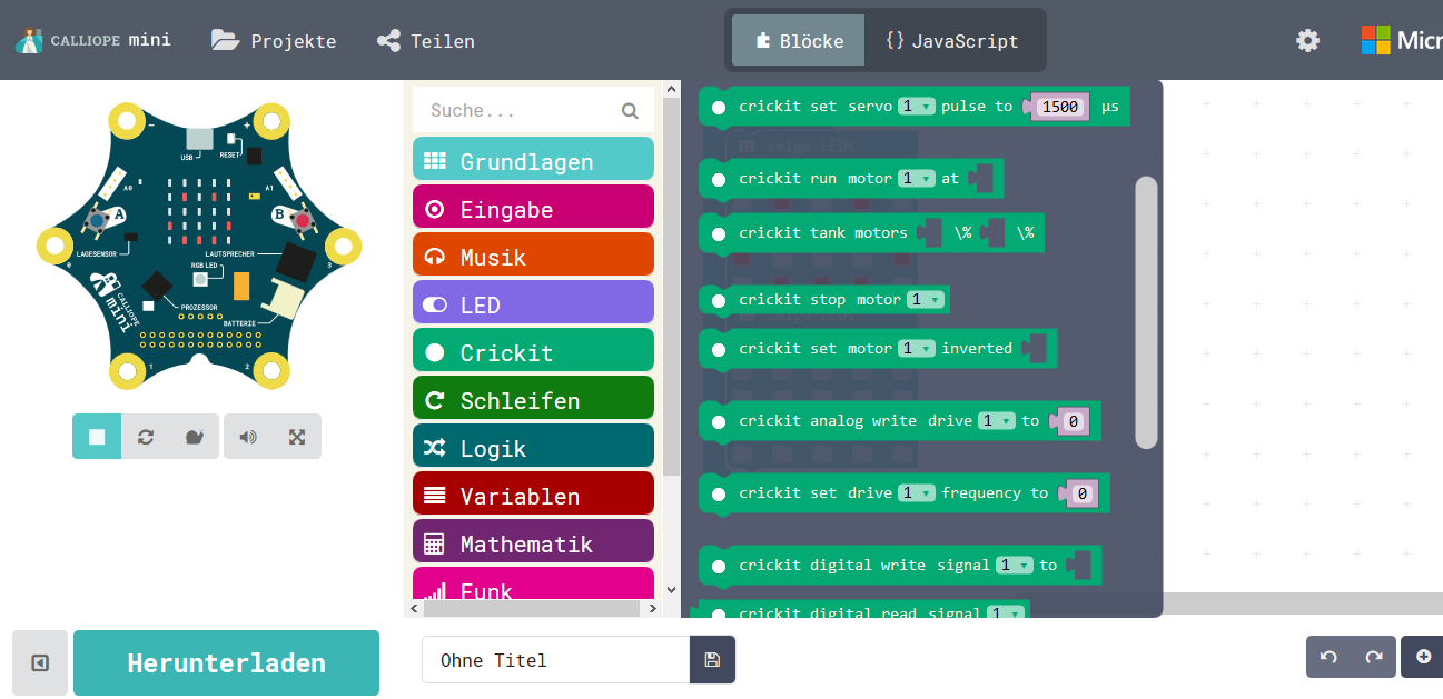

Ansonsten wenn Du auf MakeCode umschwenkst empfehle ich Adafruit crickit für microbit:
Videos auf Youtube:
https://www.youtube.com/watch?v=A6MBgprGcuU Anschluss am Calliope Mini
https://www.youtube.com/watch?v=tOeFnnqX0ew Servotest
https://www.youtube.com/watch?v=mPuAq6QqyG8 Touchsensoren
Blöcke für MakeCode:
