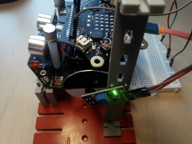

Hallo, ich möchte die Motordrehzahlen des Motionkit mit einem Micropythonprogi messen. Die Räder des MK haben schwarz-weisse Radkappen. 2 IR-Sensoren (rechts, links) erkennen den Hell-Dunkel-Wechsel der an die Pins 5 und 7 des Calliope/Microbit übertragen wird.
Üblicherweise wird eine Zeit zwichen 2 Flankenänderungen über eine Interruptroutine gemessen. Leider finde ich keine Hinweise ob und wie bei Calliope & Co Interrupts in Micropython realisiert werden.

Ich habe jetzt mit einen Raspberry Pico die I2C-Bot-Steuerung übernommen. Da laufen auch mit Python Interruptroutinen zur Drehzalmessung.

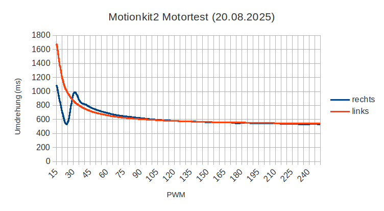

Nun, hier ist eine Auswertung der Drehzahlmessung für das Motionkit2. Bei PWM < 40 ist das eher als Randomgenerator zu nutzen,
1 „Gefällt mir“
Hier noch ein Vergleich von Motionkit2 und Callibot2e
