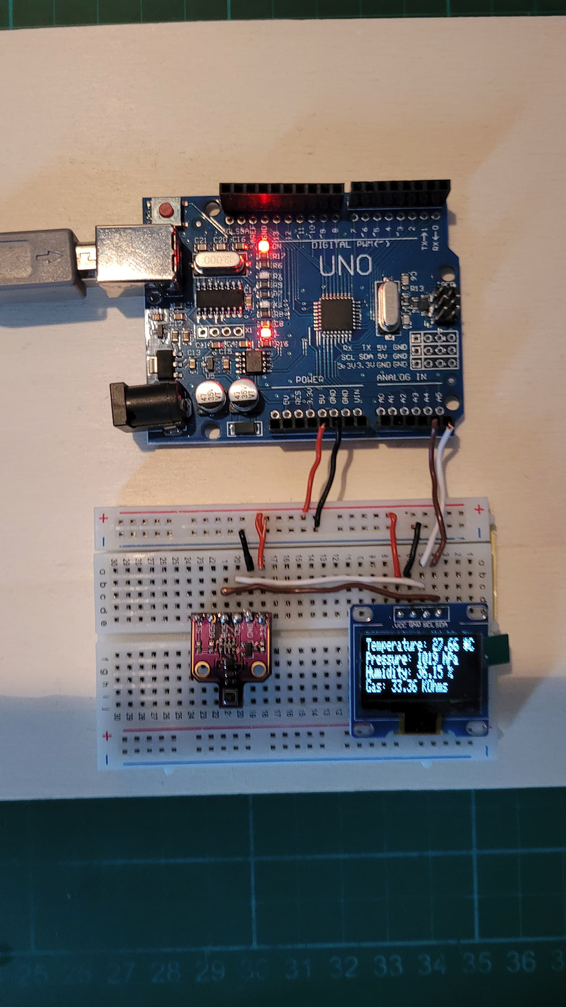

Um den Sensor zu testen habe ich eine Schaltung mit Arduino UNO , OLED und dem BME680 Sensor aufgebaut. Funktioniert optimal und die Daten werden richtig am OLED angezeigt. Der Sensor ist also ok.
VG ULLI

Nur das Problem des Luftdrucks bleibt: Der weicht um über 250 hPa ab. Das war genau der Grund, warum ich vom Grove-Sensor auf den Arduino-BME680 in der Calliope-Schaltung gewechselt bin. Bei dem Grove-BME680 Modul und dem Arduino-BME680 sind die Luftdruckwerte bei der Calliope-Schaltung bei beiden extrem zu hoch.
Bei dem Aufbau mit Arduino (s.o.) sind alle Werte fast genau auf dem Wert der Vergleichsstation. Abweichung nur ca. 2 hPa bzw. ca. 4% bei Luftfeuchte.
Folglich liegt die Abweichung des Grove-Moduls beim Luftdruck nicht an der Bauform. Da muss noch etwas anderes sein, das wohl mit dem Calliope zu tun hat.
