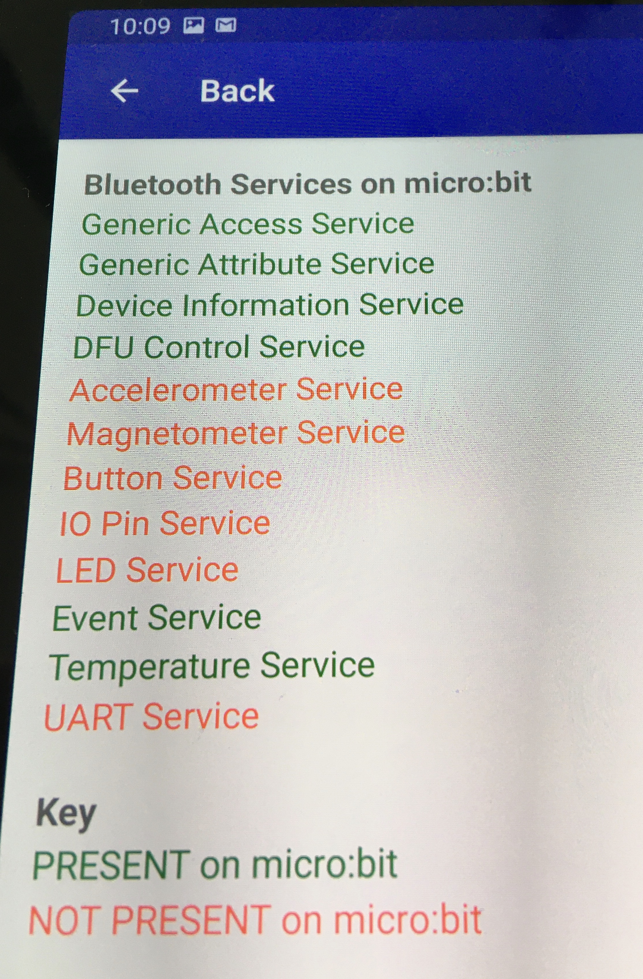

Hey Manfred und „weites Calliope-Forum :wink:“,
anbei mal folgende Bilddokumentation zu meinen Tests im ersten Schritt mit der APP „micro:bit Blue“:
folgendes Programm auf dem Calliope:
Haken entfernen um alle BT-Geräte zu sehen
1
micro bit auswählen
2
die erkannten Daten des Calliope
3
Liste der Beispielanwendungen und der Hinweis in grün „connectet“
Klick auf die Anwendung „Temperatur“ danach „Temperatur Service not in this micro:bit“
Überblick über die Services die Verfügbar sind
Vielleicht kennt sich jemand damit aus und kann Helfen?
Gruß Dirk
Hallo Dirk,
funktioniert bei mir … die Dienste sind grün. Der Beschleunigungssensor-Dienst geht bei mir aber auch nicht, entfern den mal bitte.
In der Device List erscheint Dein Calliope als "BBC micro:bit (BONDED). Für mich sieht es so aus, als ob der Calliope mit dem Android-Gerät gepaired wurde. Drück mal in den Quick-Settings (Bildschirm von oben nach unten streichen) länger auf das Bluetooth-Symbol, dann rechts auf das Zahnrad-Symbol beim „BBC micro:bit“ und Entkoppeln.
In der „micro:bit Blue“ App musste ich hin und wieder die Auswahl „Refresh Services“ wählen um die aktualisierten Dienste zu sehen.

Hi Manfred,
es funktioniert… die Temperatur wird angezeigt.
Der Fehler lag daran, dass mehrere Services im Calliope Programm hinterlegt waren. Nur mit dem Temperatur Service funktioniert es.
